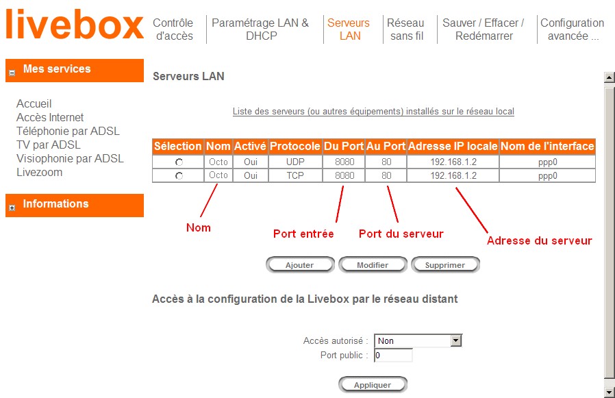

Message par DaveB85 le Mar 9 Fév - 22:01
En théorie, tu n'a meme pas besoin de table de routage... juste la création d'un serveur LAN
Nom : ce que tu veux
UDP et TCP : mieux vaut une ligne avec TCP et une avec UDP
Port d'entrée : 8080 (http alternatif - mais tu peux mettre 80)
Port du serveur : 80 (http)
IP du serveur : l'adresse du serveur Octopi
tu dois obtenir ça :
Tu sauvegardes, reboot peut être la box, et depuis ton portable en 3G, tu tapes ton adresse :
http://www.nomdedomaine.com

Message par Tag le Dim 21 Fév - 8:33
Eureka.
J'ai refait toute la config de la livebox, mais cette fois ci en copie/colle les valeurs. Mon problème venait au départ que j'avais saisi tout en manuel et donc un point au lieu d'un moins !!!
Tout mes soucis venaient donc de là.
Comme dirait l'autre : " répète après moi : je suis un âne bâté " Laughing
Encore merci pour le coup de main, de nouveaux horizons s'ouvrent à moi Very Happy
