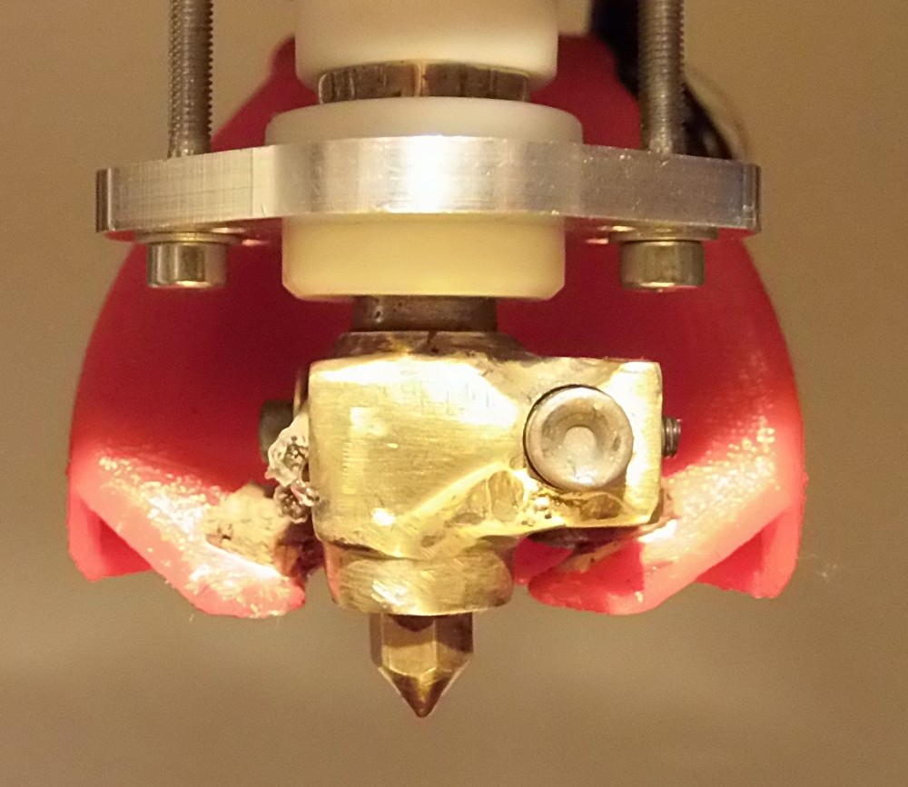

J'ai donc percé ma vieille buse soudée et fait un taraudage M6.
Buse 0.2mm Buse
Les résultats sont là, on peut imprimer des pièces plus petites en couche de 0.1mm
Buse 0.2mm Piece
Il faut juste une clé de 6mm pour passer d'une buse à l'autre, et prévoir des fichiers de config qui vont bien....
Buse 0.2mm Buses
