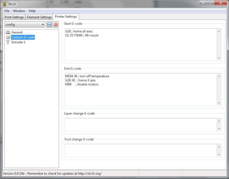

Custom G-code
Réglage Slic3r Custom10

Voici donc mes réglages, ils fonctionnent parfaitement pour moi. Je poste prochainement un message concernant les réglages mécaniques de ma K8200 ainsi que les modifications apportées
N'hésitez pas à donner vos commentaires sur ces réglages Slic3R
