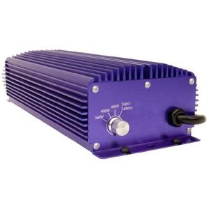

@Statis je compte investir dans une MK3 bientôt et je suivrais le tuto que tu ma proposer, par contre niveau alim, ou avez-vous acheter la votre?
car j'ai vue des prix 50 a 80euro une alim, sa ma piquer les yeux sur les sites marchand Shocked
j'ai plusieurs alim ballast que je me sert pas, par contre j'aurais besoin de vos compétences pour savoir si jamais on peux utiliser un ballast en tant que alimentation avec une k8200?
voila les caractéristiques de l'alim:
Voltage : 230V 50/60Hz
Courant : 1.80A
Puissance en entrée : 415W
Puissance en sortie : 400W
Tapis chauffant trop bas Lumatek-ballast-electronique-digital-dimmable-250w
c'est un ballast electronique pour la culture a la base.
Je pense que sa serait beaucoup trop puissant mais c'est ton jamais?

Je suis avec une alimentation 15 volts 300w mais comme je n'imprime que du PLA...
Je ne connais pas tes ballasts mais si comme moi tu veux avoir une seule alimentation, oublie l'ABS car les modifications à faire pour que le circuit supporte la puissance sont "risquées"...
Une alimentation n'est jamais trop puissante

Pour un mk3 il faut au moins une 200w 24v, en faisant bien attention à le câbler pour la bonne tension. Peut-être serait-il possible de prendre moins puissant mais il faut être sur de la qualité des l'alimentation.
Celle là comme la précédente ne fait peut-être pas les 200w annoncés car trop de vendeur confondent pic possible et puissance permanente :
http://fr.aliexpress.com/item/200W-24V-8-5A-Switching-power-supply-Driver-For-LED-Light-Strip-Display-AC100-240V-Factory/32350557412.html?spm=2114.06010108.3.66.K3QuuA&ws_ab_test=searchweb201556_8,searchweb201602_5_10037_10017_10021_507_10022_10032_10009_10020_10008_10018_10019_101,searchweb201603_6&btsid=e0a5684d-c585-417e-9d33-85b3790e3206
Tu n'es pas obligé de changer l'alimentation velleman de suite mais il le faudra un jour si tu monte une nouvelle tête, change la filerie pour qu'elle ne limite plus la puissance des moteurs et donc aussi mettre de nouveau polulus...
