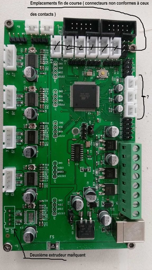

Pour commencer voici la carte comme vous pouvez le constater il manque un emplacement surement un deuxième extrudeur.
Les connecteurs fin de course aux nombre de 5 pour quoi faire il n'y en a que 3?

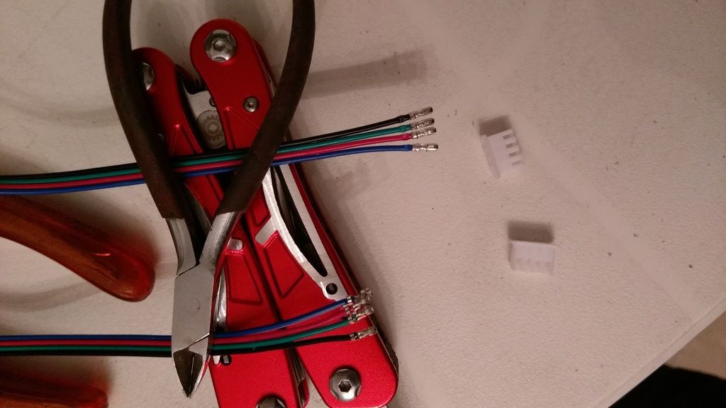

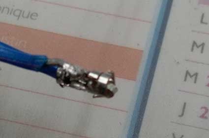

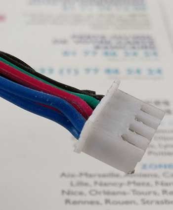

Bricolage de la nappe moteurs Z ben oui pas de nappe spéciale
on retire le connecteur
On coupe
on soude
et on remet le connecteur

Salut Kamoulos,
Dur, dur, ta carte n'est pas commune...
Effectivement il y a un emplacement pour un moteur qui n'est pas câblé et qui ne le sera jamais car il manque aussi le driver.
Sans le matériel adéquat pour souder des circuits CMS autant oublier le deuxième extrudeur.
L'afficheur ne fonctionnera qu'une fois le firmware installé...
Sans connaître la base de la carte et la config Marlin à faire, cela va être mission impossible de la démarrer.
En l'absence de doc, tu pourrais t'inspirer d'une base de configuration pour une carte compatible arduino :
http://solidutopia.com/fr/configurer-le-firmware-marlin/
Le PC peut ne pas voir la carte mais le soft Arduino oui...
Mais une fois de plus, le vendeur doit être sollicité, l'absence d'information de montage pour avoir un produit fini devrait annuler la vente...
Certaines cartes pourraient être équipées de deux contacts par axe (un début et un fin de course), dans ce cas il devrait y en avoir 6 et non 5+3...
Il y a bien quelqu'un dans le monde qui a acheté une i3 comme la tienne et qui a pu la démarrer, à ton vendeur de te mettre dans la position d'y arriver toi aussi...
