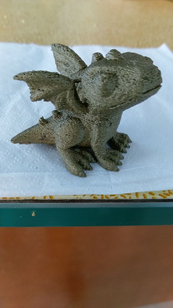

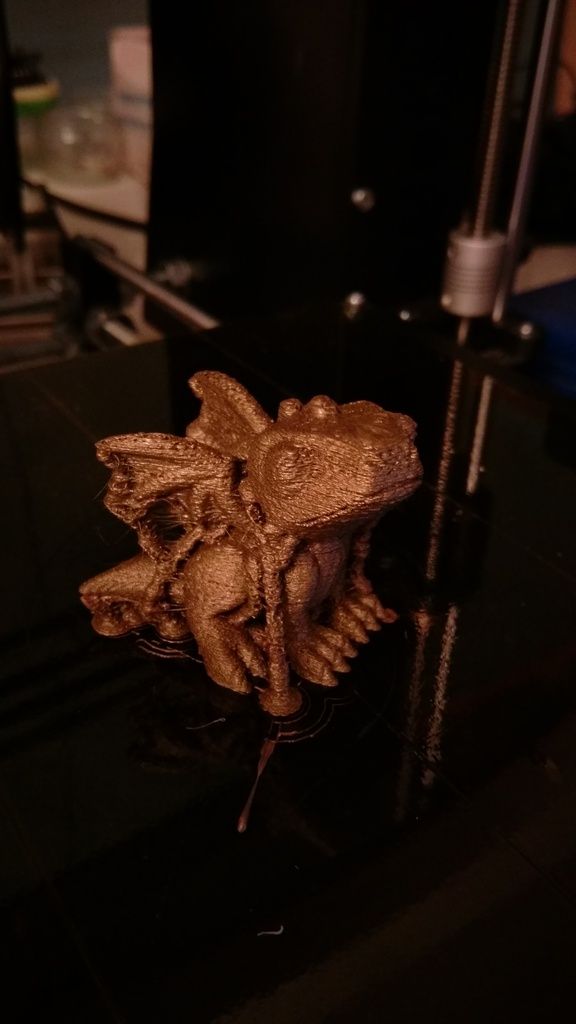

Après ma première impression
Puis une deuxième
Aujourd'hui j'ai voulu imprimer le boitier pour l'écran, première ligne droite bien puis au premier virage plus rien, blocage total Crying or Very sad

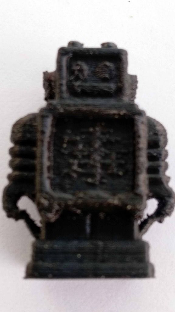

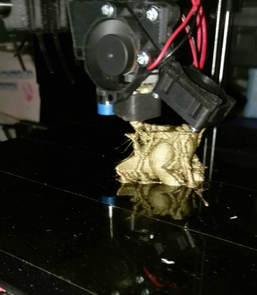

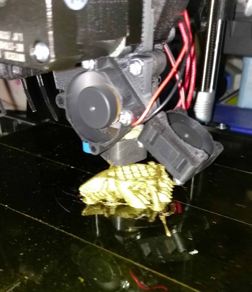

Message par Tag le Ven 14 Avr - 7:01
Peut être que tu as trop de matière (image1) et pas assez (image 2). En voyant les petits fils entre les membres de ton sujet, peut être qu'il y a aussi pas assez de rétractation ?
Je te conseille de modifier le taux d'extrusion petit à petit afin d'atteindre le bon réglage.
Imprime des petits objets comme un cube de 10mmx10mm et puis des petites pièces comme celle ci : http://www.thingiverse.com/thing:24238
