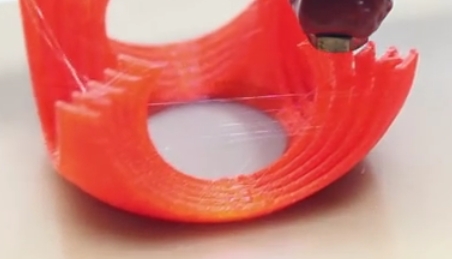

ce que j'aime bien dans la vidéo c'est quand il retire sont modèle tout juste imprimé comme un rien de sa plaque en verre (à 6:53). Il faudra qu'il me donne son truc
Je me doute que pour des raisons "scénaristiques" il as coupé le passage où il tire comme un bourrin pour décoller la pièce, mais ça enlève un peu de crédit au processus d'imprimerie.

LOL, oui pour la voiture c'est clair qu'il y a un petit raccord vidéo.
Par contre, la boule de canton de la K8200 c'est du vrai j'en ai imprimé plusieurs.

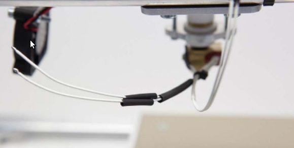

La vidéo velleman montre deux choses étranges :
- il n'y a pas le nez fourni aux clients
mais un autre avec thermistance moulée dans le bloc
- les supports de guides fournis aux clients
sont bien meilleurs dans la vidéo
