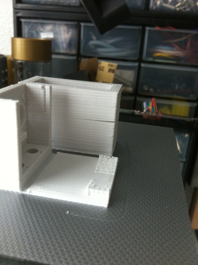

Bonjour à tous :-)
Comme vous pouvez le constater je suis toujours de bonne humeur et ne m’énerve jamais quand des trucs arrivent avec mon imprimante 3D de chez Velleman !
Voilà le soucis ! les couches se décollent entre elles !!!! Je peux également constater que toute la pièce a une tendance à se courber, ça se vois bien quand on regarde la pièce dans sa longueur. Je pense qu'il y a tellement de pression que finalement une couche pète !
Je suis pas encore un pro (mais je me bat tout les jours) et je pense que la pièce devrais être refroidi plus vite !!!
qu'en pensez vous ?

En ce qui concerne les couches qui se décollent, il faut augmenter la température de fusion

C'est en effet la couche qui ne colle pas à la précédente car elle est trop froide. Donc augmenter la température ou diminuer la ventilation. Tu peux aussi ralentir un peu la vitesse.
Il est important de calibrer les paramètres I P D de la température de l'extrudeur afin d'avoir une courbe de chauffe presque plate. Sinon la température peut varier de +/- 5° ce qui fait quand même 10° d'écart !

Je suis à 235° ! J'essaye demain en 245° et je vous redit !

Pour info je suis à 250°C et avant j'avais le même problème

TheBugLife a écrit:Pour info je suis à 250°C et avant j'avais le même problème
ok, sinon tu a vraiment 250° ou bien tu lis 250° à l'affichage ?
Par exemple moi j'ai remarqué 10° de différence entre l'affichage et la prise de mesure.
Ce qui me fait que quand je vise 240° j'aurai en réalité 250° sur le hotend ! (K8200)

Je lis 250°C
Pour le lit je met tout le temps 100°C (jusqu'à la fin)
Sinon, j'utilise de la laque pour que la pièce reste collée au lit et je met pal mal de brim

Je ne monte qu'à 85° mais je badigeonne le lit avec de la colle pour PVC. Et il faut qu'il reste chaud tout le temps sinon ça se décolle (la pièce est bombée car les coins se décollent). Je mets aussi de 6 à 8 mm de brim.
Et comme je l'ai dit plus haut, le calibrage du PID est important surtout pour l'ABS où la température doit rester suffisante.

J'ai remarqué qu'avec une température de lit (pour du PLA) la même pour toute l'impression, mes pièces se courbaient vers le haut donc il doit y avoir du ni trop chaud ni trop froid.raby_ a écrit:Il est important de calibrer les paramètres I P D de la température de l'extrudeur afin d'avoir une courbe de chauffe presque plate. Sinon la température peut varier de +/- 5° ce qui fait quand même 10° d'écart !
Le filament velleman PLA me demande une température plus élevée que celui de la super boutique...
Je connais pas les paramètres IPD...
