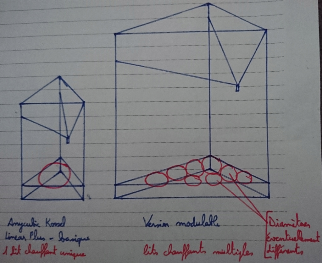

Voici schématiquement ce que l'imprimante modulable pourrait représenter.
Après quelques recherches, un lit chauffant a généralement des dimensions maximales de l'ordre de 30 - 40 cm de côté, ce qui n'est pas suffisant pour le modèle que je souhaite créer...
Ainsi, nécessairement, je dois associer en parallèle plusieurs lits chauffants pour couvrir l'ensemble de la surface du plateau. De plus, pour qu'ils puissent être activés (ou arrêtés) en même temps, je suppose qu'ils doivent être connectés à la même carte mère, non?

D'abord pour avoir de multiples plateaux il faut du power expander :
https://www.reprap.me/power-expander.html
Le lien est à titre d'exemple, il y a les schémas de câblage.
Pour paramétrer les dimensions de travail cela se joue sur le firmware.
Je ne peux pas donner d'exemple car l'information serait plus sure avec un maker qui maîtrise les firmwares pour les Delta's.
Pour la partie plateau faire un patchwork de "ronds" ne va pas être idéal pour l'uniformité de chaleur en tous points de la surface...
Il existe des coussin silicone de grande taille et haute puissance :
https://fr.aliexpress.com/item/32422769033.html
Toujours pareil le lien n'est qu'à titre d'exemple.
ATTENTION au voltage de ce genre de plateau, un power expander standard ne travaille pas avec du 120 volts !!!
Il faudra utiliser un système avec relais, le mieux étant de voir avec le vendeur du coussin silicone.
Pour monter une imprimante 3D "Jumbo" il faut un ensemble avec de bons alignements et une rigidité importante car plus on multiplie la dimension plus on augmente les problèmes...
Toutes les pièces doivent être parfaites car de petits défauts sur une petite imprimante deviennent très gênants avec une plus grande camelote.
Ce n'est pas pour rien que les imprimantes Delta "grand public" ne dépassent pas les 400mm de diamètre.
D'ailleurs sur une Delta le diamètre de plateau n'est pas la surface utilisable pour une bonne impression.
Avantage de la Delta, rapidité pour imprimer des vases...
Désavantage d'une grande taille d'impression, lenteur.
Risques d'erreurs sur de gros déplacements à grande vitesse, importants.
