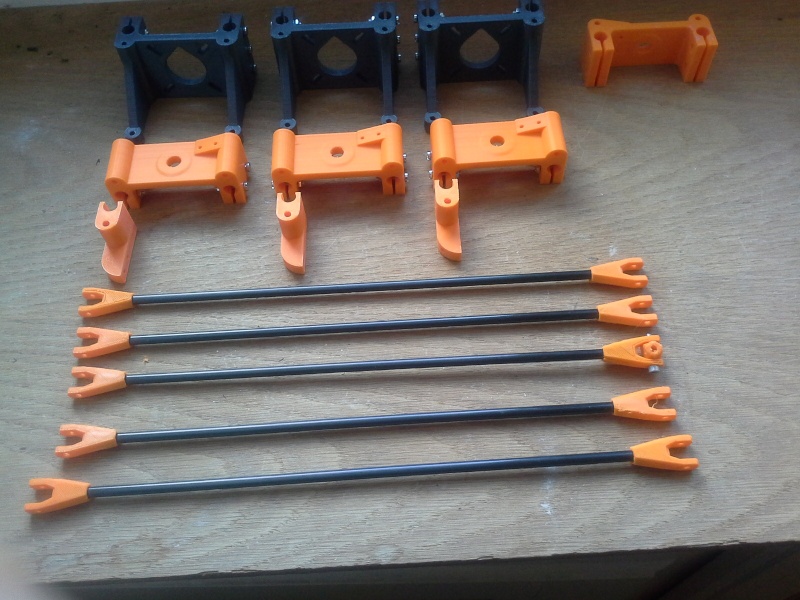

Après m être un peu documenté sur la toile , j envisage la fabrication d une 3d delta du modèle créé par johann.
J, aurais bien aimé faire la "KOSSEL" ,mais je trouve plus simple de faire avec des barres rondes inox de 8 mm. (15 € ttc les 6 mètres !!).
Quelqu'un ici , s' est il lancé dans un projet similaire et pourrait m'éclairer de ses conseils . Car si la partie technique ne m inquiète pas trop , pour ce qui est de la programmation de la ramps 1.4 , j angoisse un peu .
J envisage également un auto nivellement par sonde inductive .
Je cherche également de la doc sur la géométrie et la cinématique de ce type de machine .
J ai déjà imprimé quelques pieces avec la k8400 et je suis immodestement très satisfaitt du résultat, Philippe[url=https://servimg.com/view/18900091/14]Projet de construction 3d delta 20150913[/url
