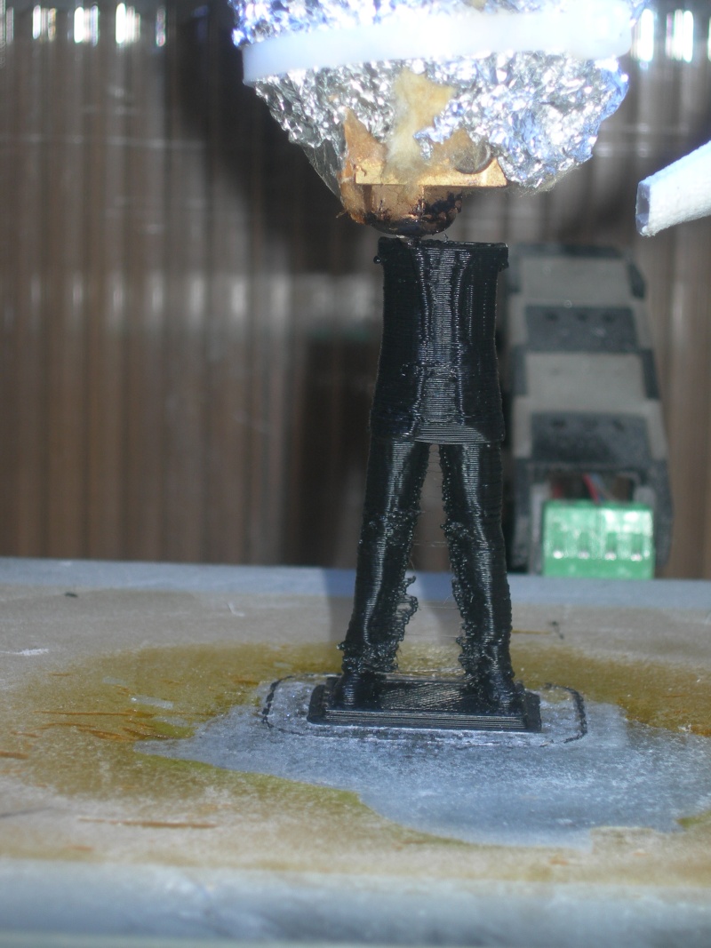

voila j'ai fait un essais pour imprimer une figurine comme convenue.
le résultat n'est pas satisfaisante malheureusement.
premièrement pour imprimer le corps de la figurine pas de problème, mêmes très comptant.
Par contre la ou est le problème ou dirais je les problèmes, c'est au niveau des mains et du visage, une vraie catastrophe, je dirais mêmes çà ne ressemble a rien et cela est normale les détails son trop fin donc impossible a imprimer
voici la premières photo de l'impression du corps
voici le médiocre résultat du visage et main
voici le tout ensemble
et après un bon nettoyage, limage, transformation, sculpture et mise en couleur la figurine terminée
Voila j'aimerais avoir votre avis et si aussi vous auriez une idée pour le visage et les mains, si c'est possible d'imprimer des pièces aussi fine et précise dans les détail.
vous pouvez donner votre avis sur la figurine terminée (j'accepte aussi bien les critiques et les conseils
Merci a vous
Phijoly

Il y a deux problèmes : les nombreux fils entre les jambes (pas assez de rétraction et peut-être un peu trop chaud).
Pour imprimer de petites structures, la tête reste au même endroit et les fait fondre à mesure.
Sur ma Vertex, l'impression est globalement correcte (voir la statue de la liberté dans le topic sur la 8400) car la tête fait une pause et se décale latéralement quand la surface à imprimer est petite. Je ne sais pas si c'est une caractéristique de Cura ou du firmware.
Sans cela, la seule solution est d'imprimer en même temps une autre structure loin de la première et de même hauteur pour que la tête laisse le temps aux détails de refroidir.

Wow, le résultat final est quand même tip top !!!
Les cheveux poivre et sel c'est voulu ou c'est le flash du photographe ?
