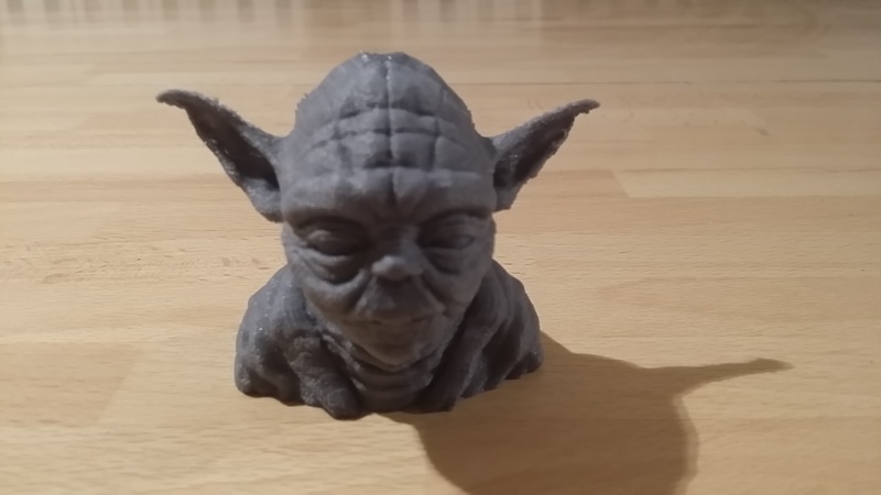

en effet, le blanc Velleman est pourri LOL allez, c'est fait !
Regarde sur la photo ici, j'ai imprimé le nez pour le ventilo et regarde le résultat par rapport aux autres pièces que tu peux voir ...
https://servimg.com/view/18830163/27
