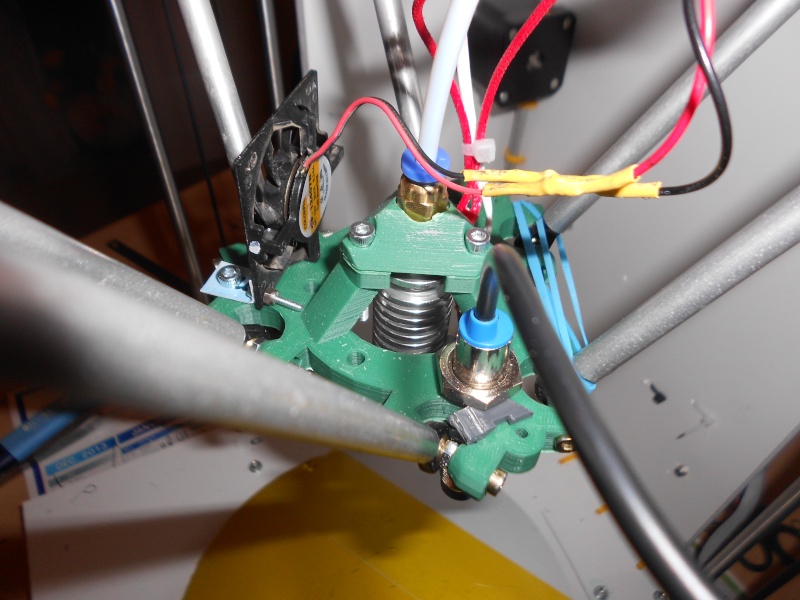

Bonsoir
voici des photos du montage. je précise que cette imprimante n'a pas été achetée en KIT mais construite avec des pièces (cartes , moteurs, extrudeur) achetées sur ebay et le reste fabriqué par mes soins avec ma Vertex .
Peut etre le ventilo est il mal placé ( mais il tourne bien dans le bon sens).
Merci pour les conseils
Philippe
Philippe

Humm, le ventilo n'est pas directement sur la partie métallique ou se trouvent les radiateurs et donc le refroidissement est moins efficace.
Je pense qu'un montage de ce type te permettrait de mieux refroidir le conduit
http://www.thingiverse.com/thing:622082

ps : sur le site de David j'ai vu du pla "lumineux" avez vous un retour d'expérience sur ce produit que j'aimerais bien essayer pour faire des vases avec la Delta .
![filament qui sort mal Dscn0612](https://i.servimg.com/u/f68/18/90/00/91/dscn0612.jpg)
PAPILLON- Messages : 89
Date d'inscription : 03/06/2014
Re: filament qui sort mal
Salut, voilà un bien joli résultat
Le fil lumineux bleu est sympa, j'ai imprimé quelques trucs que j'ai disposé à des endroits pour me repérer quand les lumières sont éteintes (sur un meuble à coté de la porte, à coté de la télécommande des rideaux électriques, etc ;-)
Le "bleu" à plutôt une couleur blanche dans le noir, c'est plus discret que le vert.
