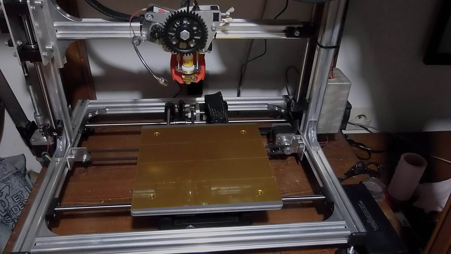

Marre de mettre de la laque pour maintenir sa pièce sur le lit ?
Voici la technique que j'ai adopté sur mon imprimante :
- Tout d'abord, mon lit est recouvert d'une plaque Alu de 3 mm, la planéité est parfaite et la conduction thermique se fait bien. Seul soucis les pièces ne collaient pas !
- Ajout de scotch KAPTON
-Un petit coup de chiffon alcoolisé avant chaque impression, et la pièce tient parfaitement, même trop, car les petites pièces ont peu de prise, et donc j'utilisais une spatule pour les détacher. Malheureusement une fois sur 4, je détruisais le scotch Kapton (Scotch très couteux).

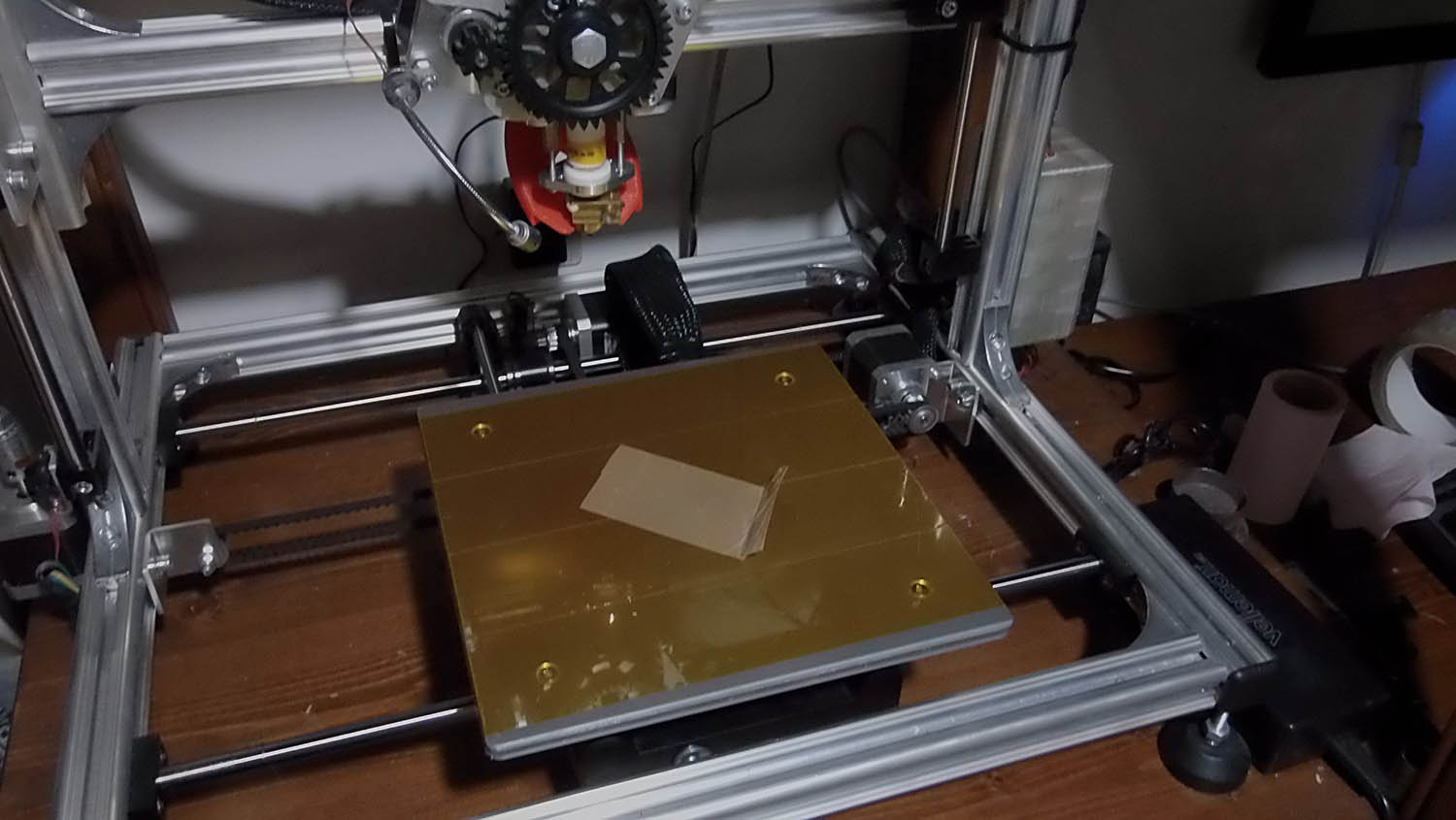

- Du coup, j'utilise désormais un scotch marron d'emballage à carton (pas cher) à l'endroit ou l'impression se fait. En laissant un bout replier sur lui même (là ou la tête ne passera pas ) pour tirer dessus et détacher la pièce une fois l'impression terminée.
