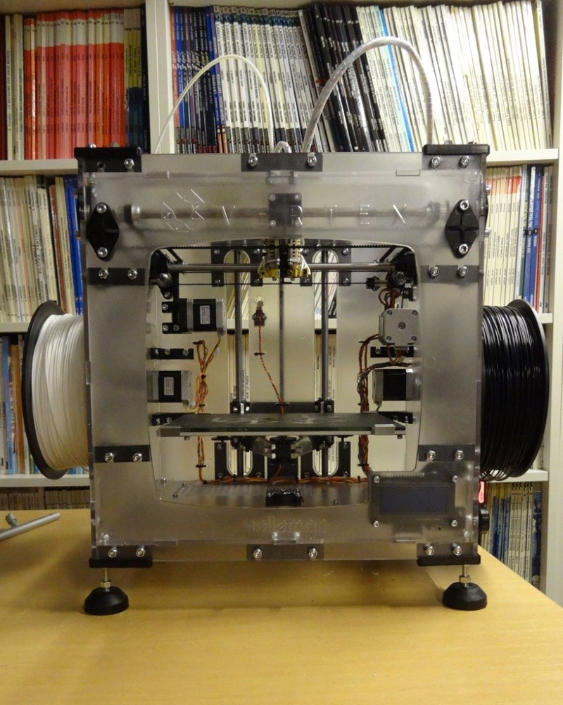

Je viens d'installer mon deuxième extrudeur :
Pour l'instant j'ai mis du PLA d'un côté et de l'ABS de l'autre.
Test du nouvel extrudeur seul en PLA : brut de fonderie...avec un peu de pub gratuite .
L'étape suivante sera d'essayer d'imprimer en deux couleurs.
