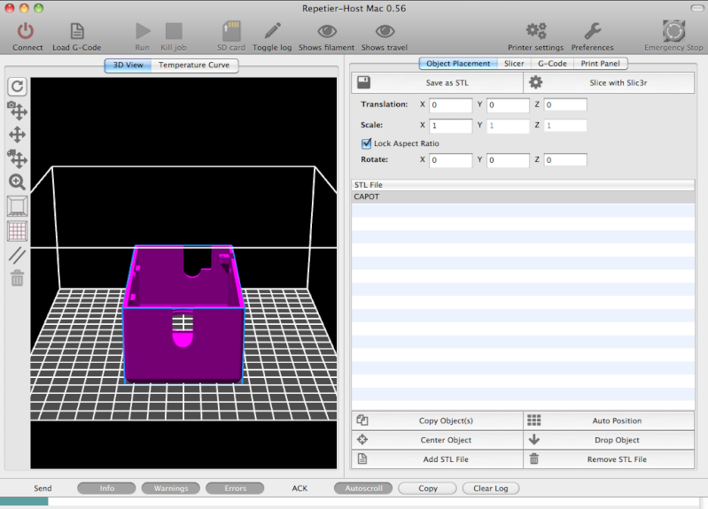

Bonsoir
J'ai téléchargé mon premier fichier à imprimer avec le logiciel REPETIER mais la vue de l'objet en 3D ne s'ffiche pas?
J'utilise la version 0,56 sous OX 10
Que faut-il faire
Bonne soirée à tous
Que faut-il faire
Bonne soirée à tous

Re: VISUALISATION OBJET EN 3D DANS REPETIER
Salut jmagnen,
Je n'utilise plus repetier donc je ne peux faire de test croisé mais il me semble qu'à l'époque la vue 3D n'était pas possible selon la sélection et à priori tu es sur l'onglet Gcode. As-tu aucune visu sur l'onglet objet placement ?
L'onglet Gcode étant sélectionné on devrait voir du Gcode mais dans ta capture c'est des hieroglyphes, peut-être ton STL est mauvais...
Bonsoir
Le pb est résolu...
J'avais suivi la procédure du manuel quit dit que pour ajouter un fichier, il faut passer par le menu "load G-Code"...
En fait, il faut passer par la fenêtre "Object Placement" , puis faire "Add STL flie" puis ensuite aller à la fenêtre "Slicer" et cliquer sur "Slice with Slic3r"...
Si ça peut aiser un débutant comme moi
Bonne soirée
Le pb est résolu...
Bonne soirée
