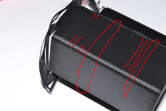

en apparence c'est pas mal...sauf que:
![vertex 8400 VS K8200... - Page 2 Dsc_0029](https://i.servimg.com/u/f18/18/34/65/79/dsc_0029.jpg)
j'ai des fissures sur la pièce.....![Sad](https://2img.net/i/fa/i/smiles/icon_sad.gif)

Pour les fissures, fais attention que les spires de ta bobine de fil ne se coincent pas les unes dans les autres. Ça m'est déjà arrivé et le fil ne débite pas bien puis ça repart quand la spire de défait. Ton brim est effectivement mauvais mais il n'y a pas grand chose de réglable. Vérifie que ta distance n'est pas trop grande (0.2mm max). Tu peux aussi jouer sur le débit de la 1ère couche.
